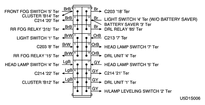

ovomaxat Дата: Пятница, 20.01.2012, 11:55 | Сообщение № 20 (102360 в абсолютной нумерации)
Тебе распиновку?
Прикрепления: 6313395.png (12.5 Kb)

janoem Дата: Вторник, 20.01.2015, 09:17 | Сообщение № 28 (136105 в абсолютной нумерации)
Сообщений: 508
Российская Федерация -  Истра
На форуме с 01.09.2013
Пользователь № 11415
Цитата AlexIz ()
А вот реле защиты АКБ найти не могу.
а подскажите кто знает его артикул.возникла сея проблема,машину оставил на улице в большей луже(снизу теплотрасса,парит) с утра завел ,надо срочно ехать,а габариты,подсветка и противотуманки ноль.предохранители целые.да-еще бортовой компьютер тоже ноль. поехал на фарах и задних противотуманках,через часок гляжу габариты появились,еще через полчасика и бк проснулся. angry
janoem Дата: Вторник, 20.01.2015, 14:49 | Сообщение № 29 (136113 в абсолютной нумерации)
Сообщений: 508
разобрал у ног пассажира вот реле 96456875,но оно электронное.а эпопея с габаритами продолжается-после отстоя в теплом гараже,опять не включились.постояла с полчасика при вкл.габаритах-зажглись.не знаю где копать.но когда ставиш-снимаешь с сигналки они моргают.?
janoem Дата: Среда, 21.01.2015, 19:58 | Сообщение № 30 (136147 в абсолютной нумерации)
Сообщений: 508
разобрался.пришлось звонить все по порядку,и выяснил -обрыв от блока предохранителей в моторе до колодки с207.снял подкрылок,размотал гофру под крылом,и т.д. и т.п. есть обрыв коричневый с черн. в пучке.запаял,заизолировал.все о.к.  заодно пока подкрылок снят, протянул провод из салона в мотор для принудительного включения доп.вентилятора,но это потом:сейчас зима-не актуально.
