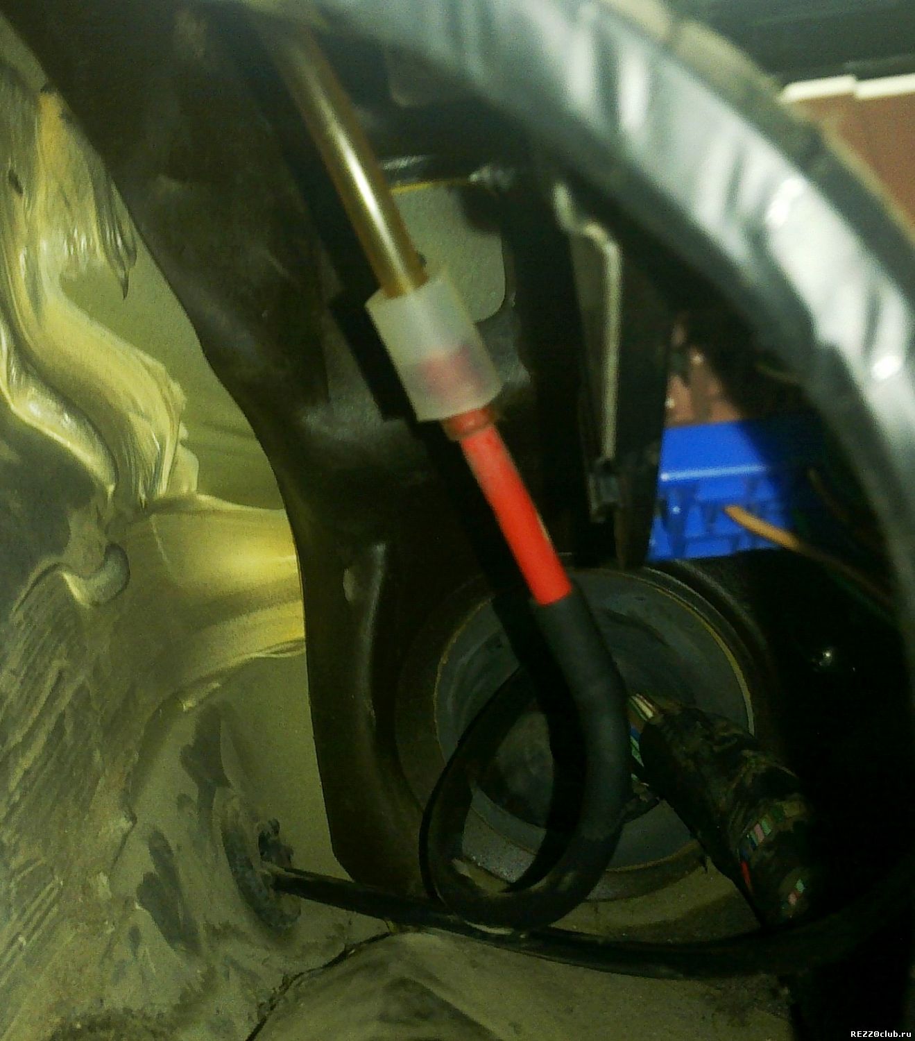

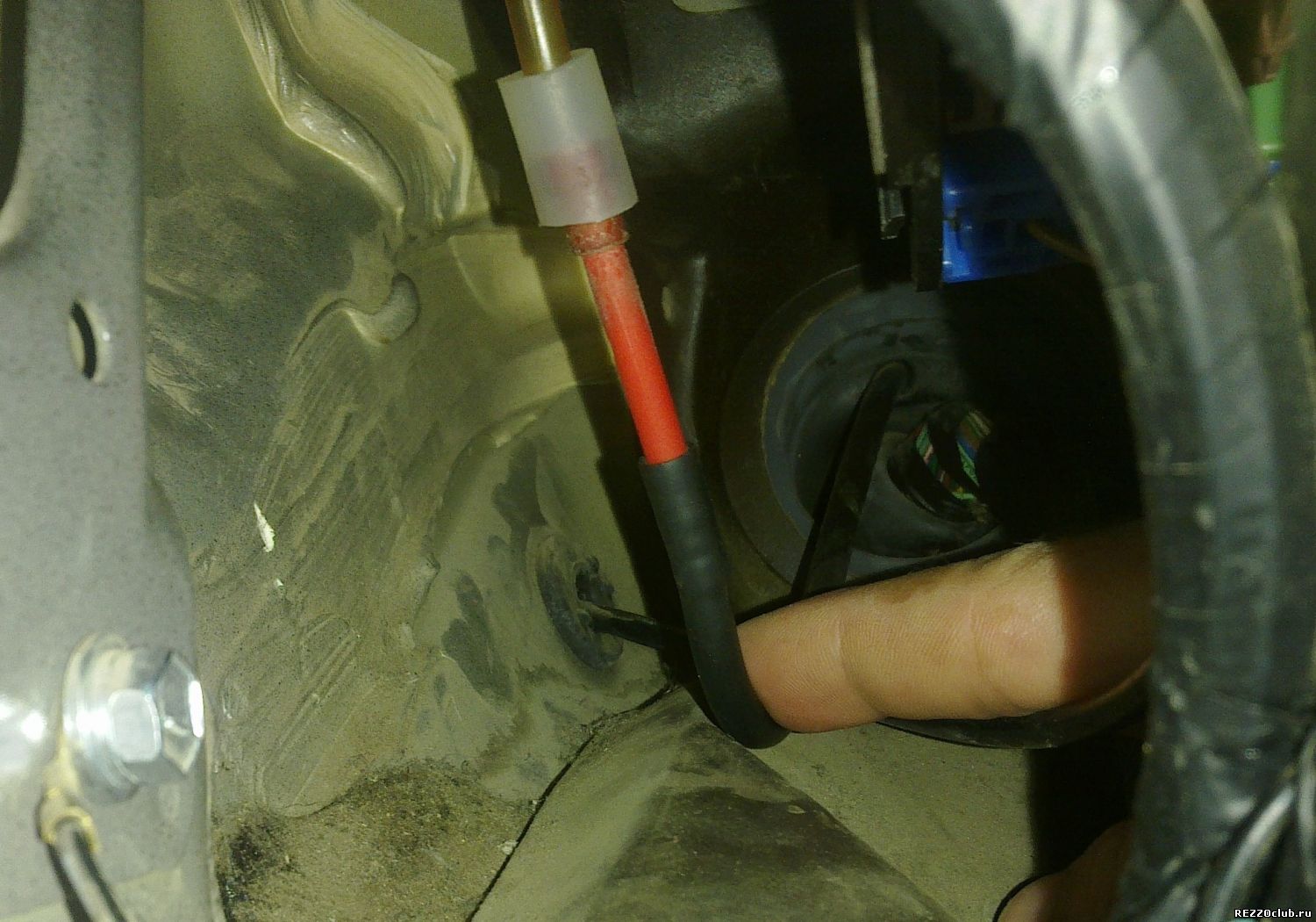

Artem017 Дата: Четверг, 09.07.2015, 12:20 | Сообщение № 38 (140222 в абсолютной нумерации)
Отпишусь что-ли... Победил! Сделал ещё 12 июня, но решил темку обновить - решение описать, может кому-то в будущем поможет. Совершенно случайно наткнулся на "проставку" - в дочкиных игрушках нашёл красную трубочку подходящего диаметра с поршнем внутри (кажется от какого-то Чупа-Чупса или т. п., короче от леденца со свистелкой). Поршень-палку вытащил, с одной стороны оставшаяся трубка уже имела конусную заточку, с другой стороны сам ножиком и надфилем обработал. Не так конечно аккуратно как на заводе отлили, но зазубринки получились. Раньше писал, что там фиг подлезешь... Очевидное - рядом! Оказывается там колодки съёмные (я об этом не знал, случайно защёлки увидел). Верхний блок колодок (жёлтый) отщёлкивается и сдвигается вправо очень легко, жгут даже разъединять не надо, а просто в сторону убрать и вот уже трубками можно оперировать двумя руками. И не надо даже вверх ногами туда подлазить. Нащупал концы трубок, с одной стороны на прозрачную трубку ещё дополнительно одел пластиковый хомутик (кусок пластиковой трубки) для дополнительного обжатия. А чёрный конец без хомута просто поглубже натянул. Теперь задний стеклоомыватель работает как ему и положено. Всем спасибо за рекомендации.

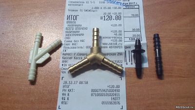

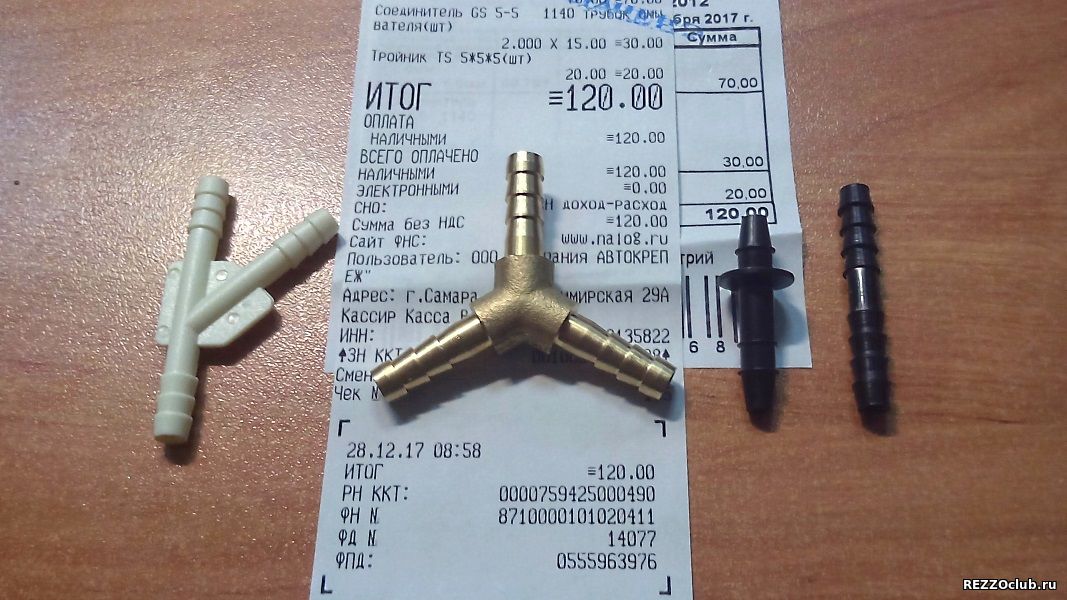

Итак, снова я столкнулся с этим омывателем... unsure  В прошлом году, тоже зимой и так же под Новый год biggrin , замёрзла омывайка на заднем омывателе. В оттепель решил "прокачать". Многочисленные безуспешные попытки и создавшееся высокое давление не продавили ледяную пробку и вышеобозначенная трубка над предохранителями разъединилась. В спешке, случайно обломал показанную на фото выше красную трубочку. С большим трудом извлёк обломок. В багажнике нашёл другую трубочку, и тоже от Чупа-Чупса lol . Подточил, вставил. Заработало. Прошёл ещё один год. Снова всё замёрзло. Вчера и сегодня на улице оттепель. Снова решил прокачать... Снова разъединилось. Там же  wacko . Решил подойти к вопросу более основательно. По пути на работу закупил несколько разных соединителей. Заводских! Попробую сегодня вечером починить. Тут есть вопрос, на чём держится нижняя серая облицовка под рулём? Беглый осмотр наличие каких-то шурупов не выявил. Где нужно откручивать, чтобы её снять или же она идёт с торпедой вместе?

Сегодня сделал всё  . Спасибо leppa за информацию. Панельку снял, со снятой панелькой в дырку хоть немного видно, что делаешь. Правда с верхними защёлками повозиться пришлось - одна куда-то в недра торпеды улетела. Искал, искал, не нашёл... Поставил новый штуцер, правда из-за жёсткости трубок не удалось их полностью надеть, только на два зуба. На улице ноль, в жару наверно трубки бы помягче были. Также заодно заменил тройник под капотом на передние сопла. От предхозов стоял ВАЗовский 90 град., поставил новый 45 град. (белый, на фото выше)
Предыдущий хозяин видимо отчаянно колхозил - соединял трубки строительными дюбелями facepalm . Сегодня ещё один вытащил. Они с одной стороны имеют зубцы, но при этом они тонкие и от времени разламываются пальцами. Тоже заменил.
