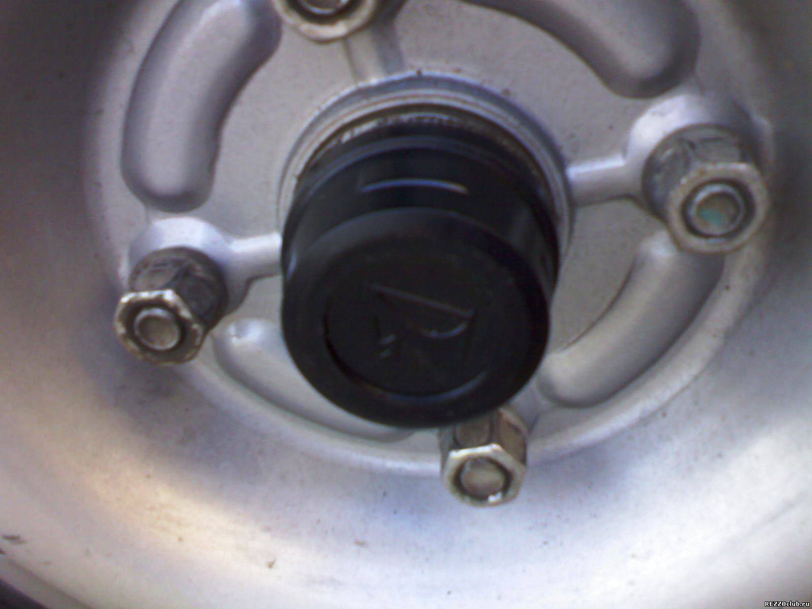

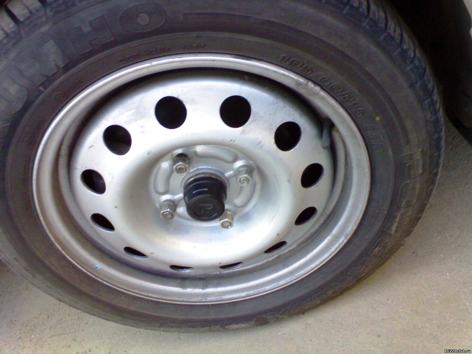

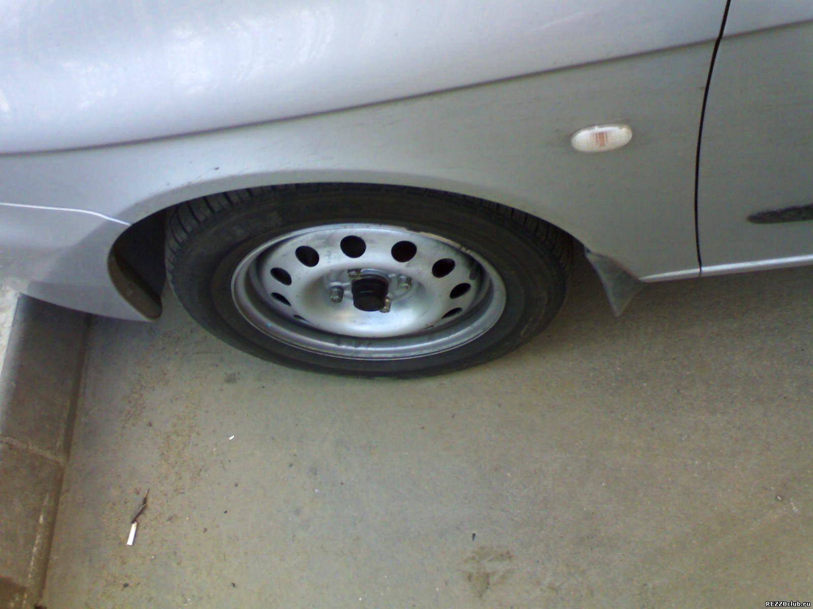

Вот - по совету ДРУЗЕЙ thumbup (KIPRIOT) - СОВОКУПИЛ Корейско- Американский Альянс (GMDAT) противоЗайчаточным Колпачком АВТОВАЗА - : respect specool specool - теперь за JEEP сойдёт

Quote (Алекс)
Колпачком АВТОВАЗА
Глазам не верю. Как удалось впехнуть не впехуемое???

После того, как доброжелатели сняли колпаки с колёс - поехал в первый же магазин запчастей и методом подбора из двух представленных моделей металлических колпачков приобрёл вазовский от класики. От Нивы не подходит.

Даже есть уплотнительное кольцо из РЕЗИНЫ - всё удовольствие за 30 руб за ШТ, вот подкрашу в цвет и в путь - Для чего все эти телодвижения - купил бюджетные ЕВРОШТАМПОВКИ под цвет машины ну и колпаки не ХОЧУ СТАВИТЬ - и так вроде смотрится РЕЗИК - ВОТ ещё КУНГУРЯТНИК biggrin поставить - ВАЩЕ !!! разводка для... ? biggrin :D многие думают , что это НИВА- wacko ШЕВИ новая

Пусть только для эстетики, но колпачки поставить можно.
Ведь на опелях они стояли. Может и к нам пойдут, например 0326872 посмотрите на схеме через экзист.
Пробовал ставить, такие как Алекс несколькими сообщениями выше. Так понял от "восьмерки" они. Но это до первого шиномонтажа. Потому как обычно колпачок ступицы не должен мешать съему колеса. А у жигулишных колпачков диаметр больше нашего центрального отверстия. Пару раз дерганут за колесо не снимая колпачка и колпачек держаться перестает.
И еще торчат они сильно (на фоне задних колпачков выделяются сильно).
Но есть другие. 2110-3103065. Эти вполне аккуратные. Единственное, кто ставить будет, не забудьте убавить диаметр на наждаке, чтоб колесо при съеме не задевало.

и это в 2009 г. Вчера купил 2110-3103065 за 17 руб за шт, от весьмерки стоили 13 руб. Если поискать, можно такие пластмасски и за 10 руб найти.
И еще добавлю. С задних ступиц на передние - колпачки не встают.
