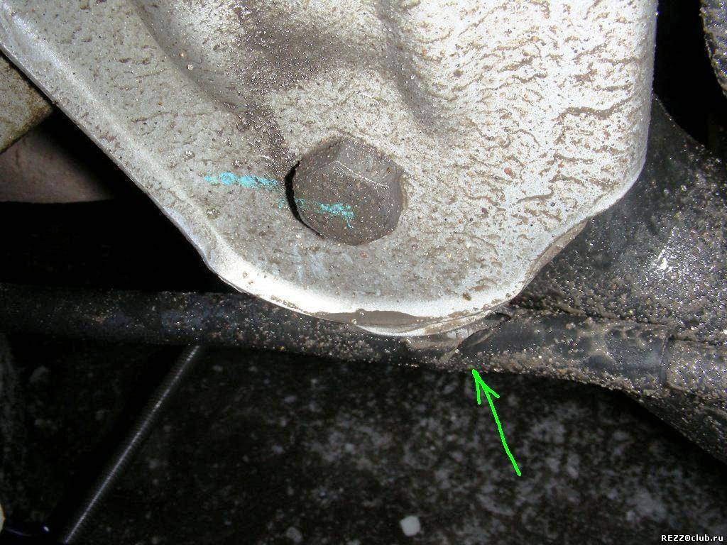

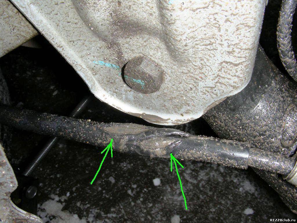

ВНИМАНИЕ!!! случилась бяка с тросом ручника, идущему на заднее левое колесо. В поездке обнаружился писк колодки с левой стороны, на стоянке почувствовал нагрев диска и запах колодок заднего левого. Вывесил колесо и увидел такую JоPEG smile картинку
Добавлено (19.02.2009, 19:21)
В сервисе не отказываются по гарантии заменить ТРОС, тем более повреждение сверху , но с таким случаем встречаются впервые. Тросик ждать примерно две недели. Есть у меня мысли насчёт того как он залез под эту деталь кузова. Не так давно забуксовал в снегу и выезжая задним ходом заднее колесо попало в ямку , а какая-нибудь льдышка протолкнула трос под эту гильотину. Если кто будет поддомкрачивать "задок" то попробуйте руками ТРОС туда подсунуть ради эксперимента
Добавлено (19.02.2009, 19:22)
В нормальных условиях трос на уровне болта
Прикрепления: 8003160.jpg (154.7 Kb) · 0946410.jpg (169.2 Kb)
Жизнь- это то, что с Вами случается как раз тогда, когда у Вас совсем другие планы (Джон Леннон)
Сообщение отредактировал Алекс - Четверг, 19.02.2009, 19:26
