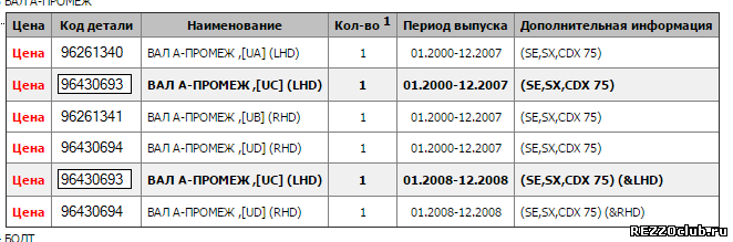

В каталогах пробивается 2 номера карданчика рулевого вала: 96430693 и 96261340. Нам подойдут оба или только какой-то один из них?

Ivan_ko Дата: Суббота, 30.04.2016, 19:29 | Сообщение № 20 (148030 в абсолютной нумерации)
Сообщений: 426
На форуме с 10.05.2014
Пользователь № 12911
Смотрите в таблице года выпуска бибики и обозначения  (LHD) и  (RHD).  96430693 -01.2008-12.2008 , 96261340 -01.2000-12.2007.  Обозначения (LHD) можно перевести как леворукая а (RHD) как праворукая. Оба номера леворукие, значит Вам нужены только года выпуска автомобиля.
Корвинус Дата: Суббота, 30.04.2016, 22:50 | Сообщение № 21 (148043 в абсолютной нумерации)
Это я и так знаю.
Вот видите, а Экзист мне другое показывает.
Прикрепления: 1668810.jpg (38.7 Kb)

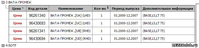

Корвинус Дата: Суббота, 30.04.2016, 22:50 | Сообщение № 22 (148044 в абсолютной нумерации)
Разница в обозначениях только UA и UC
Ivan_ko Дата: Воскресенье, 01.05.2016, 00:29 | Сообщение № 23 (148045 в абсолютной нумерации)
Сообщений: 426
У меня больше вывалил.

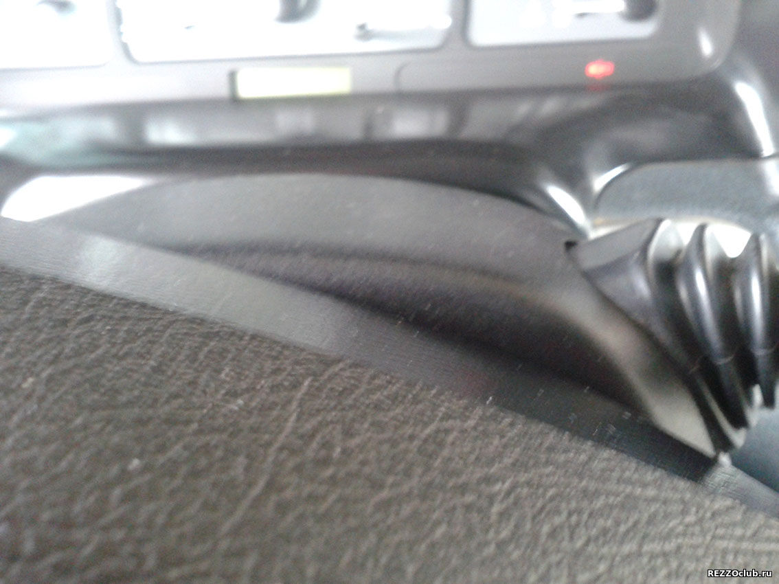

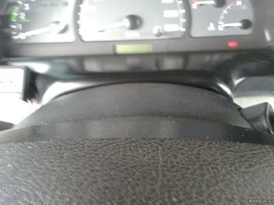

leppa Дата: Пятница, 24.02.2017, 11:51 | Сообщение № 25 (154349 в абсолютной нумерации)
Сообщений: 2284
Последние несколько лет ездил с кривым рулем
В таком положении машина едет прямо. Сегодня решил исправить ситуацию, а то уже перед пассажирами не удобно, спрашивать стали чего это у тебя руль так криво стоит. Сказано сделано - отметил в каком положении руля колеса стоят прямо, затем вывел рулевое колесо в положение как должно быть, при этом колеса естественно ушли от прямого положения градуса на 3-4. Правой тягой вернул колесо  в прямое положение, а затем вывел на левом схождение. теперь руль стоит так
Проехался - блин как то не привычно, постоянно приходится подруливать, инстинктивно выводишь рулевое колесо в привычное положение рис.1, а машину тянет в право, придется привыкать к ровному рулю.

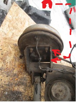

На примере своего авто – Шевроле Реззо 2007 г/в, 1.6, пробег 120 т.км. Со времени покупки в 2017 году (100 т.км) машину постоянно тянуло в право. Поменял шаровые и рулевые наконечники, стало тянуть влево (на встречку) и не зависимо от уклона дорожного полотна. При поворотах на право, приходилось прикладывать на руль чуть больше усилия, чем при повороте в лево.
Почитал профильные форумы, оказалось что и на Лачетти такая же болячка. 2 раза перетряхивал ходовку, с регулировкой схождения до и после замены шаровых, наконечников, сайлентов рычагов и аммортов, подтягивание и отпускание рулевой рейки, смазки направляющих тормозных суппортов и замены колодок – результат не менялся, все равно тянуло влево. Если на развал-схождении все параметры были в зеленной зоне, а спица руля параллельно горизонту, то на ходу, для прямолинейного движения, спица руля становилась с правым уклоном. После снегопада, стало опасно ездить в накатанной колее – машина старалась выпрыгнуть из нее.
Один раз мне механик на развал-схождении высказал мысль, что левое заднее колесо авто может быть не паралельно заднему правому, т.е. смотрит чуть вправо (во внутрь) по ходу движения авто и в процессе движения пытается выпрямить заднюю ось, в результате чего зад авто чуть уходит вправо, а перед начинает уводить влево. Это возможного из-за удара заднего колеса или заводской брак. Таким образом зад авто рыскает по дороге, заставляя подруливать передком. (Характерный износ резины – скругленность по краям протектора колес справа, косвенно подтверждала данную версию).
Устав вбухивать рубли в ходовку, поддомкратил заднее левое колесо, открутил его, отпустил крепление ступицы заднего колеса от балки и получил зазор в 3-4 мм. Из жестянки 0,8 мм вырезал 2 подковообразные пластинки, с внутренним размером паза под диаметр болта крепления ступицы, и вставил их в пазы под передние болты ступицы. Затем все обратно затянул и прикрутил колесо и выехал.
Алилуя, спица руля стоит прямо - горизонтально, машину не тянет ни вправо, ни влево. Руль отпускаю, а машина движется прямо, из колеи авто не стремится выскочить.

Механик Дата: Пятница, 07.12.2018, 13:25 | Сообщение № 30 (165076 в абсолютной нумерации)
Сообщений: 5055
Интересно, а на сход развале не смотрели что ли параметры задней оси? За что вообще тогда брали деньги при данной операции?
На самом деле это элементарно вычисляется простой линейкой для схождения.
