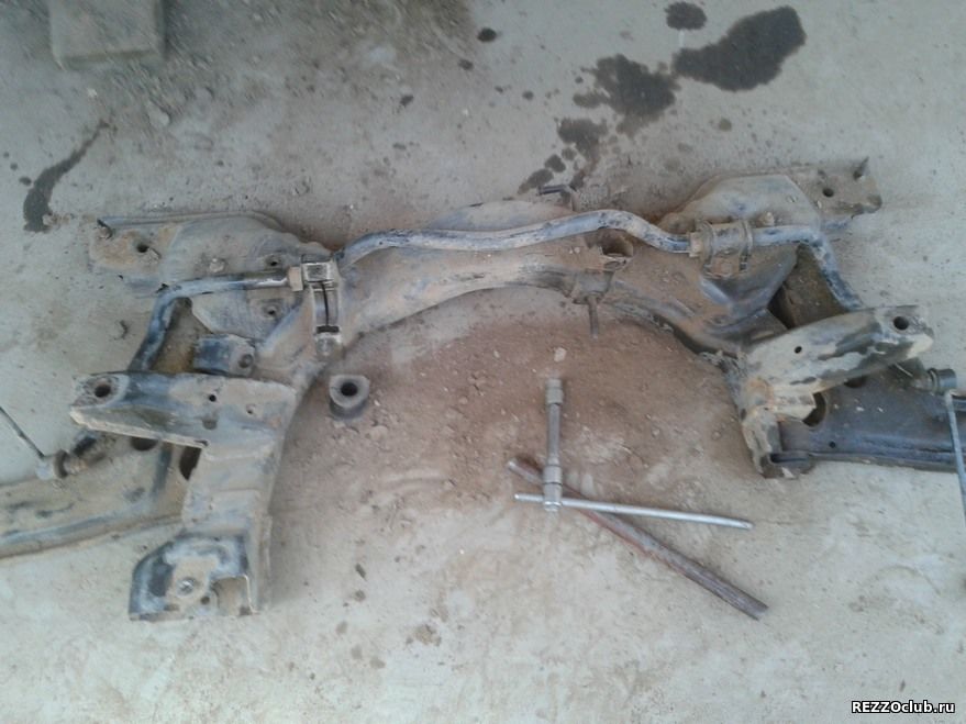

leppa Дата: Суббота, 19.05.2018, 11:23 | Сообщение № 295 (161882 в абсолютной нумерации)
Сообщений: 2285
Что бы так втулки не менять!
Хоть кажный день!
Прикрепления: 3191135.jpg (120.3 Kb)
letun087 Дата: Суббота, 19.05.2018, 11:38 | Сообщение № 296 (161883 в абсолютной нумерации)
Вчера на Опеле так и пришлось менять.Правда не снимал,а приопустил балку.Иначе ни как

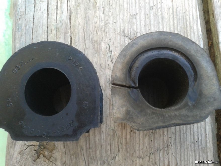

leppa Дата: Воскресенье, 20.05.2018, 16:57 | Сообщение № 297 (161898 в абсолютной нумерации)
Сообщений: 2285
Сравните шнивовские втулки за 50 тыков и 3 года:
Прикрепления: 7326018.jpg (125.7 Kb)

Рыболов Дата: Понедельник, 21.05.2018, 08:12 | Сообщение № 299 (161924 в абсолютной нумерации)
leppa, у меня скрипят как сволочи, пробег где-то так же...
Аморты у меня переделанные, рабочие - просто дорог не было, сейчас частично есть....
