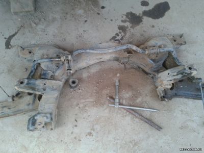

leppa Дата: Суббота, 19.05.2018, 11:23 | Сообщение № 295 (161882 в абсолютной нумерации)
Сообщений: 2279
Что бы так втулки не менять!
Хоть кажный день!
Прикрепления: 3191135.jpg (120.3 Kb)
letun087 Дата: Суббота, 19.05.2018, 11:38 | Сообщение № 296 (161883 в абсолютной нумерации)
Вчера на Опеле так и пришлось менять.Правда не снимал,а приопустил балку.Иначе ни как
