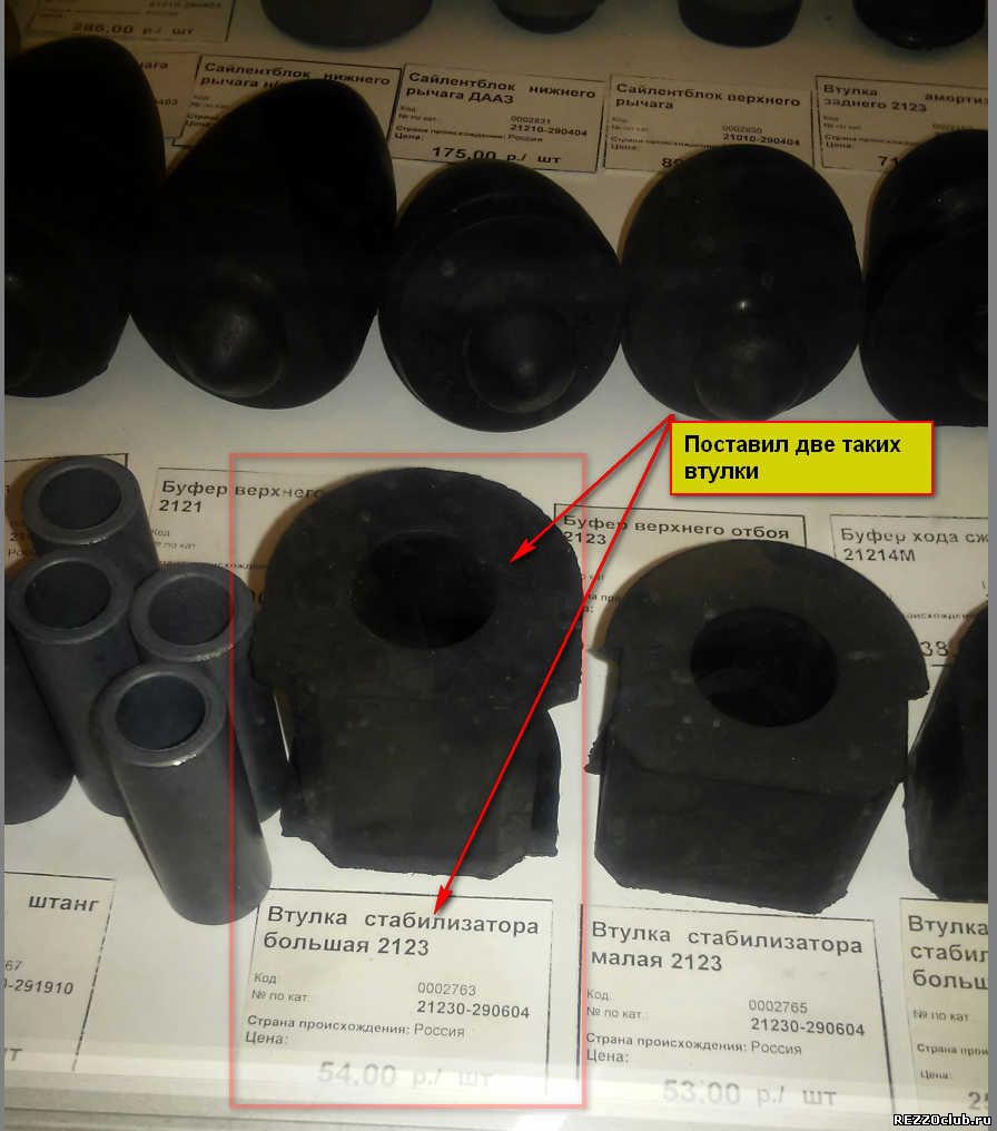

Lagr Дата: Среда, 27.01.2016, 10:38 | Сообщение № 147 (144873 в абсолютной нумерации)
Сообщений: 93
На форуме с 03.09.2014
Пользователь № 15802
Поставил втулки от ШНивы. Полет нормальный. До этого все лежачие полицейские, особенно в мороз, скрипели по ушам. Если на подъемнике, замена не то что сложная, а скорее долгая и нудная, в одном месте движения ключа, хватает ровно на один щелчок, крутить надо долго, лучше использовать трещотку. Защиту картера снимать на надо.
Установка с помощью разреза по технологическому шву втулок. Смазывать сами втулки ничем не надо.

Rapidrezzo Дата: Среда, 27.01.2016, 11:36 | Сообщение № 148 (144874 в абсолютной нумерации)
Некоторые их разрезают, а я чтобы не разрезать и вставлять легко смазал внутри втулок мылом.
