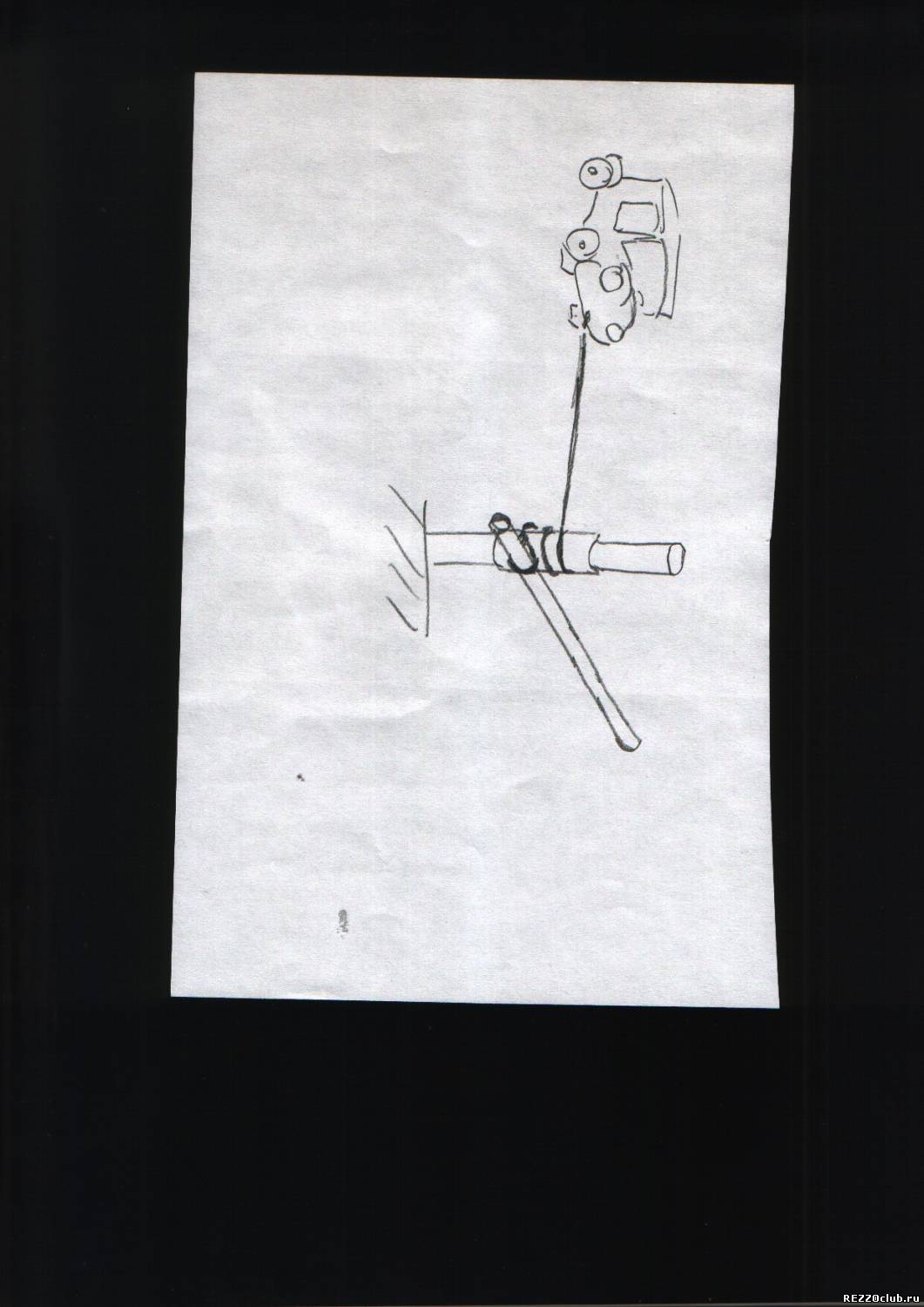

Даже не представляете насколько проще. Деревья не нужны-якорь Вам в помощь. Якорь-это труба 25*50 с приваренным ухом в которой есть четыре отверстия просверленные под улом. В отверстия заколачиваются молотком "гвозди" диаметром 8-10мм и длиной 250-300 мм. На пикнике "гвозди" используются в качестве колышков (подобие мангала). Такую конструкцию делал, когда у меня был внедорожник. Сейчас это все валяется в гараже вместе с лебедкой. На Реццо вместо лебедки давно вожу трос, пару обрезков труб, которые по диаметру вставляются один в другой и ломик. Забил в землю одну трубу или ломик, вставил или надел обрезок другой трубы. Обмотал пару раз тросом, вставил в петлю троса вороток и крути на здоровье. Чтобы понятно было нарисовал. Прошу за народное творчество сильно не пинать. Усилие на такой лебедке будет равно соотношению сил между длиной рычага и радиусом трубы, т.е. примерно 1/20. Проверено многократно-этого хватает.
Прикрепления: 0937197.jpg (104.5 Kb)
