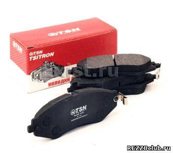

На снятых колодках, вернее на внутренней с одной стороны присутствует металическая петелька, а поставил без петельки, даже есть с обоих сторон, как на рисунке с ехиста. Для чего эта петелька?

net10, Это специальная такая петелька, которая начинает выть при критическом износе колодок.... biggrin
Vadimovich Дата: Суббота, 10.09.2011, 23:16 | Сообщение № 93 (96737 в абсолютной нумерации)
Quote (net10)
Индикатор износа, колодка стёрлась-железка начинает тереться о диск.

Доброго дня . Я по поводу железки , она не трётся о диск , она его не касается
Mavruc Дата: Воскресенье, 11.09.2011, 10:34 | Сообщение № 95 (96752 в абсолютной нумерации)
когда колодка износится будет терется и противно писчать. Индикатор износа это. Ставится на внутреннюю сторону.

А никто не ставил передние колодки TSN? В Экзисте смешной ценник, дешевле Сангшина! Стал справляться насчёт производителя - оказывается, это отечественный "Цитрон" (Tsitron). smile Конечно, цена подкупает, но всё равно не хочется нарваться на фуфло...
Механик Дата: Четверг, 27.10.2011, 23:56 | Сообщение № 99 (98685 в абсолютной нумерации)
TSN отвратительное качество, весь товар низко качественный китайский.
