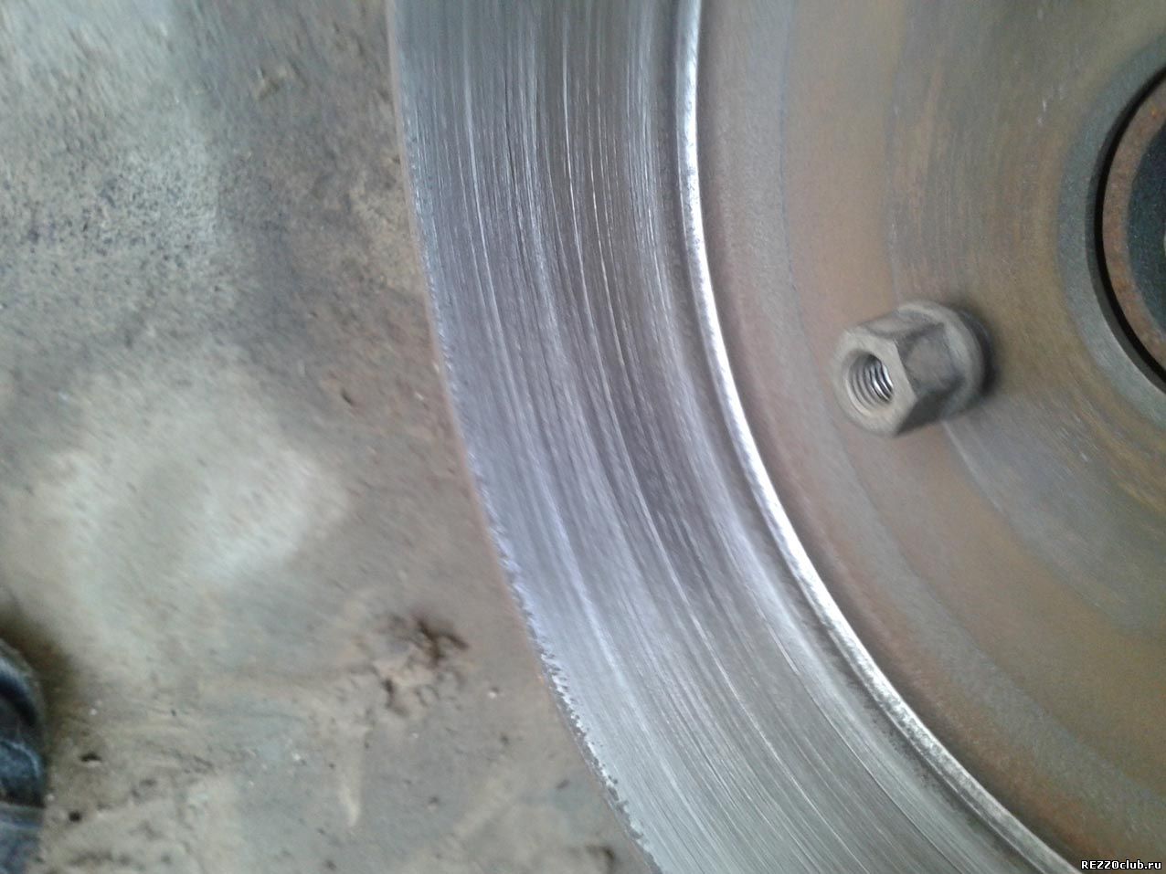

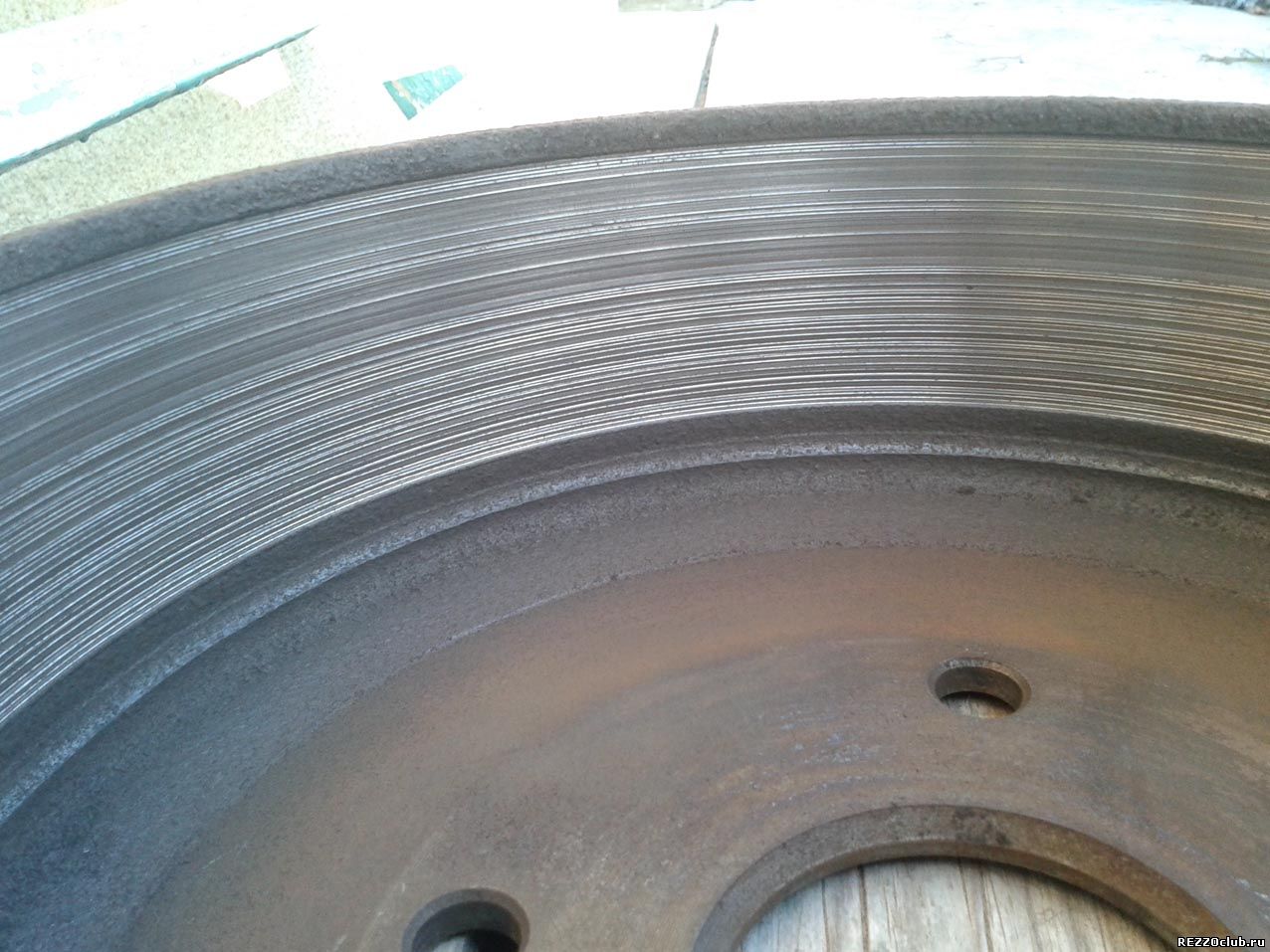

Задолбал меня скрип задних тормозов, скрипят так, как никогда на УАЗике, отличающимся скрипучестью не скрипели. Народ шарахается. Месяца два назад вроде бы поборол эту беду - снял колодки, все внутри почистил, и обработал места посадки колодок менднографиткой. До дождей было тихо, однако поле них скрипище вернулось. Завтра думаю снимать, и вот какая  посетила меня мысль. Если смазка какое то время гасила колебания, то может между колодками и задней стенкой проложить какой ни будь тонкий вибропоглащающий материал?
leppa Дата: Воскресенье, 29.11.2015, 13:04 | Сообщение № 103 (143328 в абсолютной нумерации)
Решил подойти к вопросу кардинально. Изучение темы скрипа тормозов показало что он возникает из за вибрации колодок. Ночью пришла мысль - а не из за того что барабаны не равномерно изношены? Когда прошлый раз снимал, обратил внимание на продольные полосы по периметру барабана.
Короче попытка не пытка - снял, закрепил барабан на передней оси, и сточил сколько смог. На ощупь неровности ушли хотя и видны
По хорошему конечно надо на токарном станке пройтись, да где же его в воскресенье найдешь, а среди недели мне некогда. Шкуркой обработал поверхности колодок, так как там то же полосы. Теперь буду посмотреть, что из этого вышло.

Механик Дата: Воскресенье, 29.11.2015, 22:50 | Сообщение № 104 (143339 в абсолютной нумерации)
По хорошему надо ещё распорной планкой отрегулировать зазор между колодками и барабаном, правда это надо делать одновременно на обоих тормозных механизмах.
leppa Дата: Понедельник, 30.11.2015, 07:34 | Сообщение № 105 (143345 в абсолютной нумерации)
Спасибо Максим! У меня доводчик колодок работает нормально, да и ручником постоянно пользуюсь.
