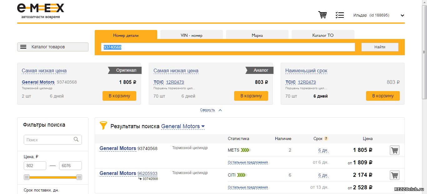

dalstrom Дата: Воскресенье, 21.08.2016, 12:14 | Сообщение № 34 (150707 в абсолютной нумерации)
На форуме с 16.07.2012
Пользователь № 6714
Есть еще такой номер 96205933
Леганза,Реццо,Магнус ,диаметр 23.8мм
а 93740568 диаметр 20.64мм

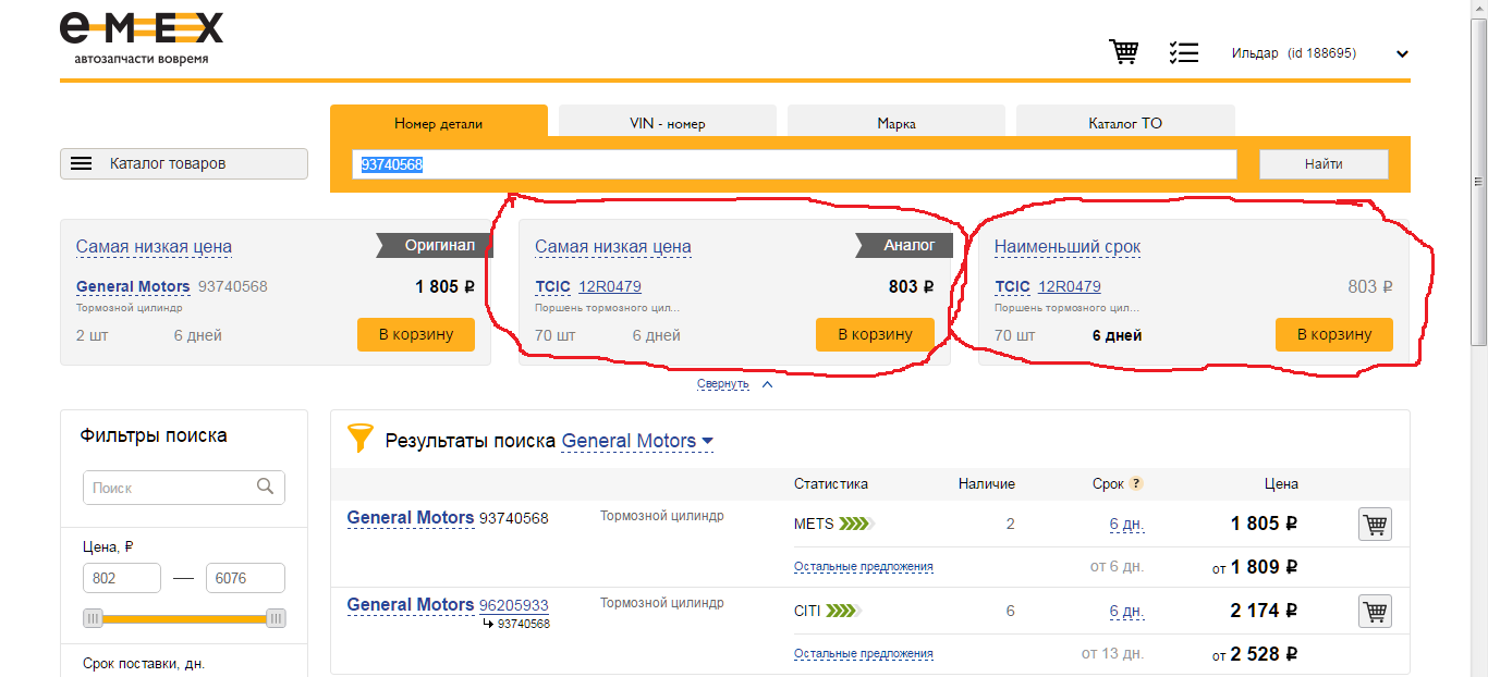

dalstrom Дата: Воскресенье, 21.08.2016, 12:36 | Сообщение № 39 (150712 в абсолютной нумерации)
Пользователь № 6714
Зато аналог радует
Прикрепления: 4237569.png (89.8 Kb)
valkrajushkin Дата: Воскресенье, 21.08.2016, 12:38 | Сообщение № 40 (150713 в абсолютной нумерации)
спасибо дим .странно что ремкомплект как то не весь в комплекте .менял целиндрики .штырьки уже подгнили .вот и решил в дальнейшем купить и поменять .
letun087 Дата: Воскресенье, 21.08.2016, 12:38 | Сообщение № 41 (150714 в абсолютной нумерации)
Аналог и есть аналог,стараюсь по возможности оригиналы ставить,тормоза тем более...
