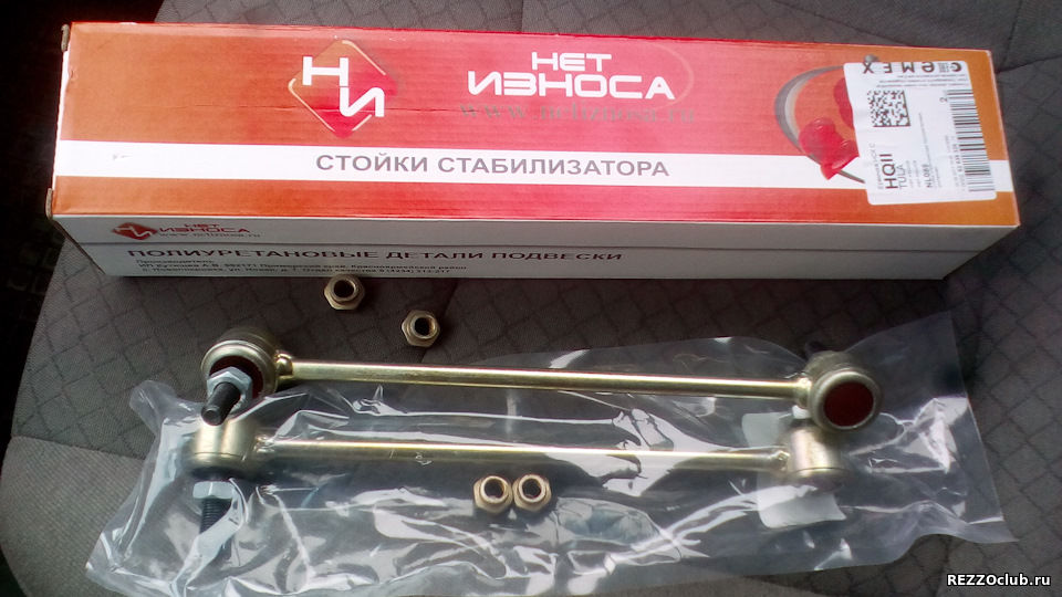

Artem Дата: Вторник, 13.11.2018, 16:50 | Сообщение № 235 (164639 в абсолютной нумерации)
Поставил сегодня стоки стаба на салент блоках.от фирмы нет износа(600 руб\ шт).Менял резину ну и махнул и стойки(куплены уже давно)  . Первые ощущения нравятся ушёл стук и машина стала собраннее. До этого стояли CTR стучали как суки, видимо совсем уже не то качество,проехал на них меньше 10 т.к.

lester75 Дата: Вторник, 13.11.2018, 20:09 | Сообщение № 236 (164647 в абсолютной нумерации)
Артем номерок этих стоек скинь пожалуйста.я смотрю в эмексе брал
Artem Дата: Вторник, 13.11.2018, 20:32 | Сообщение № 237 (164649 в абсолютной нумерации)
lester75,  брал в автодоке  NL086
Механик Дата: Среда, 14.11.2018, 13:05 | Сообщение № 238 (164666 в абсолютной нумерации)
Изготовили новую партию усиленных стоек стабилизатора на салент блоках.

Гайки такие очень не удобные, высота шестигранника низкая, резьба на утончённой части гаек деформирована, при затяжке портит резьбу и после отворачивать сложнее. Так же на данных гайках отверстие не по центру crazy
WingZmen Дата: Среда, 14.11.2018, 13:51 | Сообщение № 239 (164669 в абсолютной нумерации)
Тоже стоят нетизноса biggrin . Гайки, действительно - не самые удобные. Но в моём случае центровка нормальная была. Резьба такая - чтобы не откручивалось само
Artem Дата: Среда, 14.11.2018, 14:01 | Сообщение № 240 (164670 в абсолютной нумерации)
Механик, Макс гайки как раз там хорошие это гайки камазовские и сами не ослабятся ни когда, они на много надёжнее чем гайки с нейлоном ,я такими гайками шаровые крепил. На случай замены стоят тоже норм гайки ,а не как на CTR  стойках стаба гайки на 15,хрен ключ найдешь,а как будут ходить будем посмотреть.
