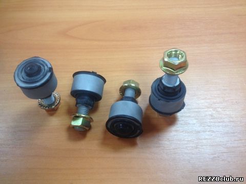

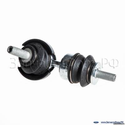

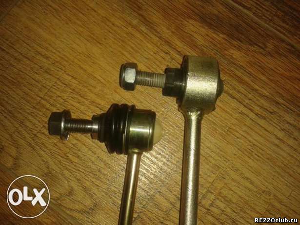

letun087 Дата: Четверг, 09.06.2016, 21:32 | Сообщение № 169 (149059 в абсолютной нумерации)
leppa, У твоего решения есть два больших минуса.Стоечки бывают разные.В плане внутри кольца бывают круглые и бывают ромбовидные (типо как гайка).В круглые сайлентблок запресуешь,если подберешь по размеру!А в ромбовидные типо гайки нет.И второе .Тот сайлентблок что крепится к стойке долго не проходит,так как стойка поворачивается!Делают у нас поворотные сайлентблоки,но лично у меня к ним доверия нет.Можете взлянуть на так называемые поворотные сайлентблоки.
