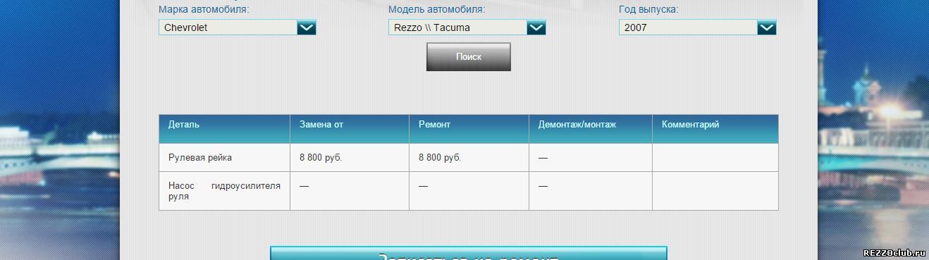

С верхнего сальника у меня льет уже прилично. Раз в неделю примерно доливаю грамм по 100. Сейчас в Автодоке оригинальную рейку можно купить за 19000. Вот стоИт вопрос, что лучше: отремонтировать в Питере или купить все-таки новую? Ценник там непонятный, попробую написать им, точно узнать цену вопроса.
Прикрепления: 8283298.jpg (77.2 Kb)
Корвинус Дата: Вторник, 09.02.2016, 09:03 | Сообщение № 214 (145170 в абсолютной нумерации)
Если все это выливается в 17,5 рублей, то проще новую купить.

Нашему ремонту я не доверяю, если ремонтировать, то ехать сюда http://www.gidravlika.spb.ru/
Ремонтировали тут рейку знакомому на Транзит лет 5 назад. Обошлось в 10 тыр, но это мы ее привезли уже снятой. Сколько стОит ремонт с с/у сейчас я пока не в курсе, написал им, но они молчат... Мне не сильно и горит, но к концу весны/начале лета уже надо будет определяться, что делать... В августе планируем снова на Селигер съездить, а потом и на море.
