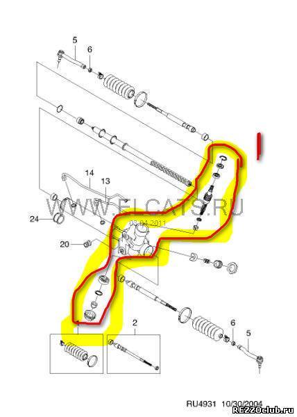

Достал стук при проезде неровностей(ямки,кочки,тамвайные пути и т.д.) и даже на месте если вращать рулём на заведённом двигателе и не заведенном можно услышать стук в районе РР,а именно,где она соединяется с рулевой колонкой.Снял  рулевую колонку - верхняя и нижняя крестовины в идеале,зазоров и люфта нет.Покачал шток червяка(золотника) выходящий из РР в разные стороны - люфт 1.5-2 мм. Думаю снимать РР,разбирать и смотреть из-за чего такой люфт,ведь наличие такого люфта и даёт такой эффект при проезде неровностей.Также присутствует небольшой люфт руля. Пробег 147тыс.км. Я думаю ,что люфт в месте крепления червяка(золотника) или в самом червяке
(золотнике).Помогите советом

Подшипники износились , прослабла их посадка на валу или разбились стопорные кольца, большой зазор между шестернёй и рейкой - подтянуть. Не течёт, то я бы забил, пока не станет ссать.
