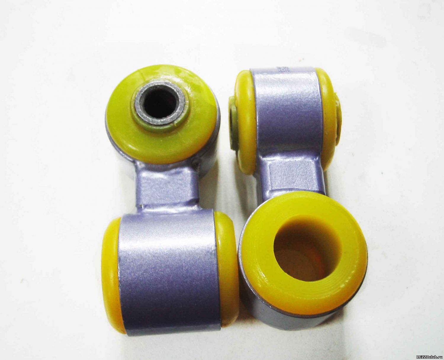

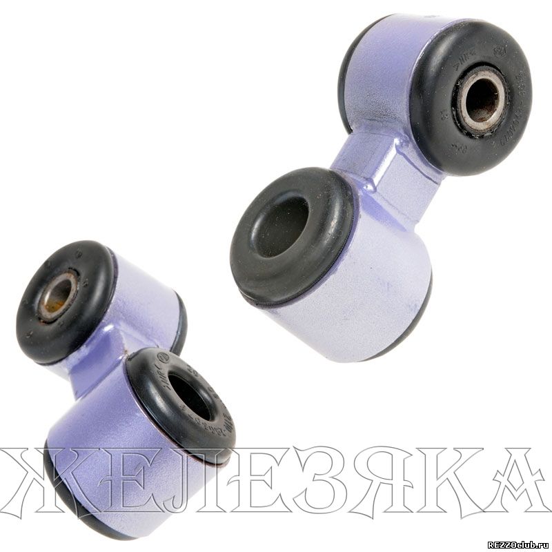

А для чего вообще нужны шарниры в стойках для наших машин. Вот на девятках (ВАЗ 21099) стойки без шарниров.

goschashepa Дата: Понедельник, 18.05.2015, 20:24 | Сообщение № 719 (138976 в абсолютной нумерации)
RADIST, так вот эти втулки второпластовые или ещё какой материал и выполняют роль шарниров. Конструкция подвески наверное совсем другая. Я на Пежо Партнёр (новом) сразу выкинул родные стойки стаб. и поставил от Пежо 308.. Разница в изготовлении и материале--день и ночь, но конструкция одинаковая.

Для меня это не новость. Я о другом. Почему сразу не сделали такие шарниры? Почему поставили "пальцы", увеличив тем самым подвижность стоек стабилизатора? Чего инженеры хотели? У Резо и у девятки тип подвески одинаковый - макферсон, а на выложенных фотках - это стойки стабилизатора от девятки.
