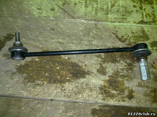

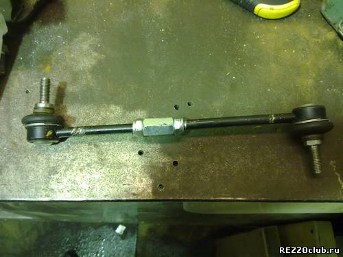

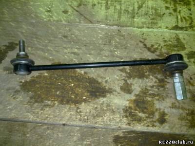

Купил стойки от ауди 80. Длина 270мм наши 260мм Я их распилил лишнее удалил, нарезал резьбу и вот что получилось
Цена 550руб за все стойки

алексей728, Была мысль подобное сотворить, правда думал подобрать какой нибудь наконечник с шаровым пальцем подходящего диаметра, остальное - дело техники.
алексей728 Дата: Воскресенье, 14.03.2010, 19:03 | Сообщение № 385 (68181 в абсолютной нумерации)
basargin1967, Я пошол простым путем biggrin
Сообщение отредактировал алексей728 - Воскресенье, 14.03.2010, 19:04

алексей728, Какова цена Аудюшной стойки?
алексей728 Дата: Понедельник, 15.03.2010, 11:19 | Сообщение № 388 (68239 в абсолютной нумерации)
Брал еще осенью в Котельниче Кировской обл пара 500 рублей. Там магазинчик по иномаркам и очень много стоек на ветрине. Подбирал длину и резьбу на 10мм. Нашел только такой вариант. Были и на 260мм, но резьба на 12мм фольцваген гольф цена 350р . Хотел сначала их взять и отверстия увеличить, но в последний момент передумал, остановился на аудюшных. Если найдеш подобный магазин, то линейку в руки и найдеш по размеру. На упаковке было написано для ауди 80, может и они утверждать не буду. Сегодня ехал на работу ТИШИНА, только шипы шипят. biggrin
