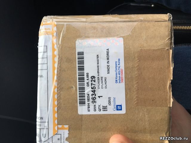

Пришёл ГТЦ с Кореи шел 7 дней и с доставкой 9500 денег, сегодня заменил вместе с жидкостью, заодно заменил жидкость в гидроприводе сцепления! Едем дальше)))
