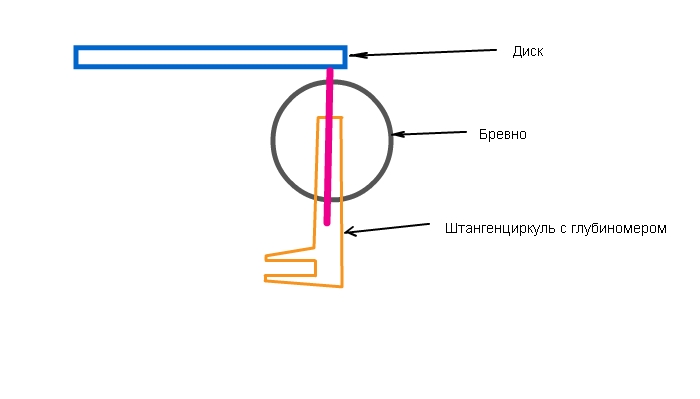

ovomaxat Дата: Четверг, 02.07.2009, 09:01 | Сообщение № 63 (51474 в абсолютной нумерации)
Добавлено (02.07.2009, 09:01)
Quote (Nikotin73)
На биение стенда не существует в природе - так меня заверили на сервисе
Чтож за сервис такой?
Вот простейшая схема проверки диска на биение. Точность - если хороший штангель, то до 0,05 мм. А на сервисе вместо штангеля ставят стрелочный индикатор.
