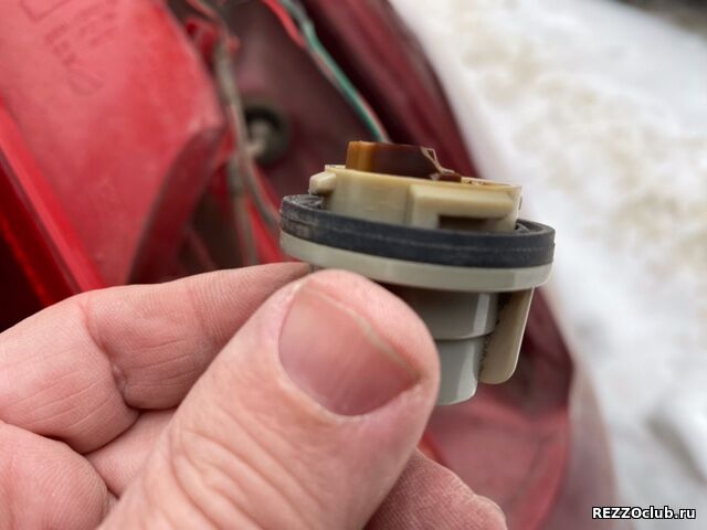

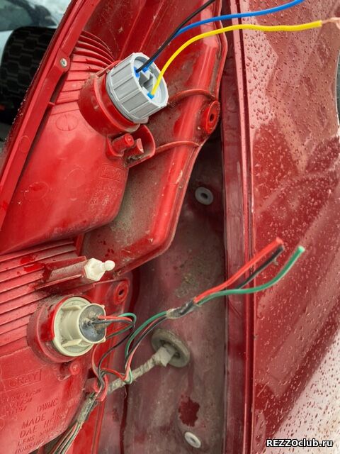

Потеплело, вернулся к вопросу гаснущих габаритов и невключающихся стопсигналов... верхние держатели в обоих фонарях выглядят перегретыми, хотя вторые сверху- нормальные... при попытке вынуть лампы оба держателя рассыпались... поставил держатели из магаза, что-то от наших и добавить толщину уплотнительной прокладки ... пришлось откусить один лишний усик, встали как родные... всё на фотках
