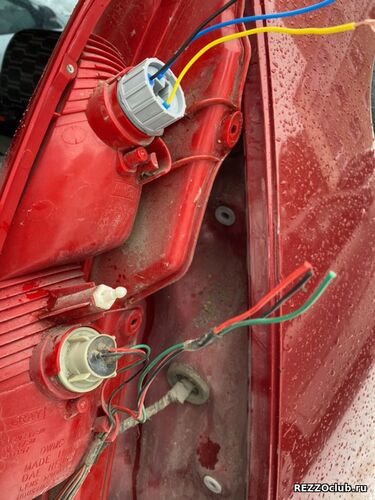

Потеплело, вернулся к вопросу гаснущих габаритов и невключающихся стопсигналов... верхние держатели в обоих фонарях выглядят перегретыми, хотя вторые сверху- нормальные... при попытке вынуть лампы оба держателя рассыпались... поставил держатели из магаза, что-то от наших и добавить толщину уплотнительной прокладки ... пришлось откусить один лишний усик, встали как родные... всё на фотках

letun087 Дата: Воскресенье, 01.03.2026, 23:51 | Сообщение № 33 (179340 в абсолютной нумерации)
Ну а что делать?Время берет свое...
