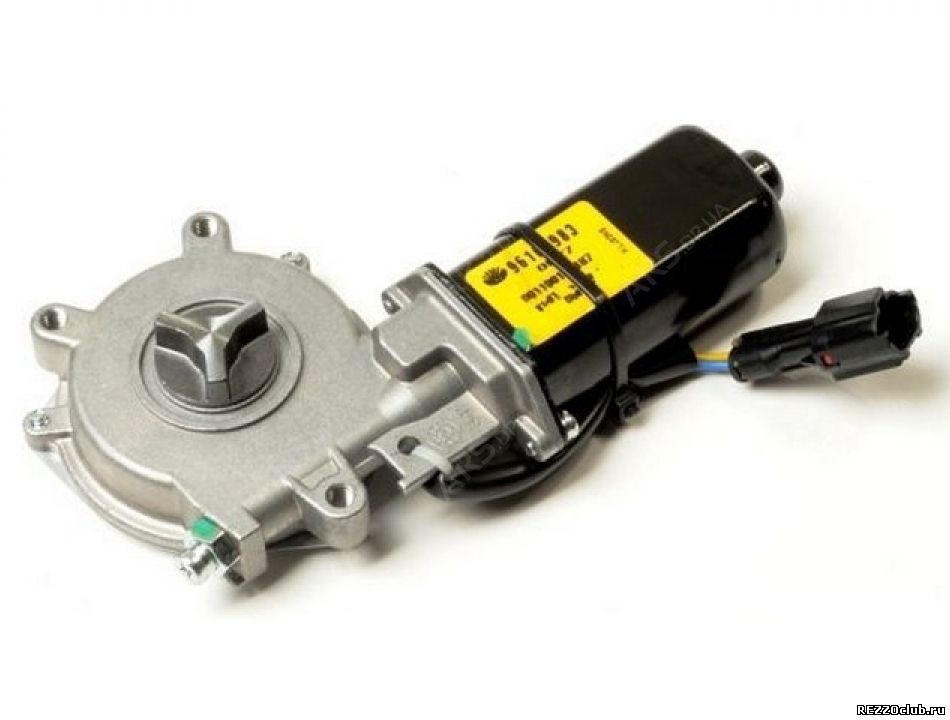

Kaznacheev Дата: Среда, 05.08.2015, 11:43 | Сообщение № 5 (140590 в абсолютной нумерации)
Сообщений: 383
На форуме с 31.03.2013
Пользователь № 8221
Нашел в яндексе фото нашего мотора переднего стеклоподъемника и шевроле лачетти , они очень похожи . Нужен с лачетти , чтобы сравнить. Это наш
Прикрепления: 5809576.jpg (99.0 Kb)
Это наш, но задний. Передний с металлической шестернёй. А вот фото его найти не могу. Как буду менять, сфотографирую и выложу здесь.

Kaznacheev Дата: Пятница, 07.08.2015, 22:16 | Сообщение № 11 (140639 в абсолютной нумерации)
Сообщений: 383
Пользователь № 8221
Такой? Это от дэу матиз - 8 зубцов. Есть еще - 3 зубца дэу нексия ,14 зубцов дэу эсперо. А еще есть фирма  www.ural-avto.ru , она делает электостеклоподъемники. Я себе покупал еще на нексию передние эл.стеклоподъемники , так там шестеренка на 8 зубцов.

Ростовчанин Дата: Суббота, 08.08.2015, 14:41 | Сообщение № 12 (140663 в абсолютной нумерации)
Сообщений: 176
На форуме с 19.02.2008
Пользователь № 489
Спасибо. По фоткам очень похож от Дэу Матиз. Попытаюсь найти и сравнить.
